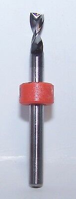

Поэкспериментировал с коническими граверами, которые есть у меня и пришел к выводу, что мне нужны сверла 1/8 дюйма (3,175мм), для изготовления оснастки. Сверло 3,1мм мало, сверло 3,2мм много. Облазил все доступные интернет магазины, дюймовых сверл нет, только в одном попалось название 3,175мм. По факту оказалось 3,2мм. Если кто встретит случайно такие сверла 1/8 дюйма, киньте в меня ссылку.
брал себе такие тут, реально по факту потом в отверстие после сверловки хвостовик от 3.175 фрез заходит без люфта с небольшим натягом, так что диаметр реально 3.175
а фрезернуть отверстие фрезой 1.5 -2 мм не вариант?
до кучи
10pcs цельные твердосплавные инструменты сверло инструмент 3.175 мм 1/8" 2-флейта с цилиндрическим хвостовиком 1/8 дюймов | eBay про эти не уверен

Первая ссылка конечно не сверло и длинна маленькая, больше подходит для получения плоского дна в отверстии. Вторая ссылка уже сверло. Странно, почему поиск туда меня не послал :D? Надо будет заказать на пробу.
на самом деле тоже сверло, просто сфотано неудачно, там угол заточки достаточно большой
