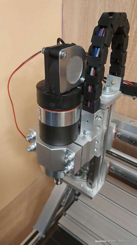

У моего шпинделя LD42WS-250W штатного вентилятора не было.А штатный вентилятор остался на месте?
Снизу сделал продольную расточку надфилем...Собственная крыльчатка бестолковая, и входные отверстия очень маленькие.выходные отверстия в нижней части тоже... 6 отверстий с резьбой М4.
Владимир, перед установкой дополнительного вентилятора, собственную крыльчатку снял? Здесь писали, что снятие крыльчатки ещё и снижает биение и вибрацию.
А нижние отверстия (дырки) не рассверливал?

Проточку с разборкой?Снизу сделал продольную расточку надфилем...![]()
С разборкой...Проточку с разборкой?
Или не разбирая мотор? Если так, то не боялся что опилки попадут?Ваши сообщения автоматически объединены:

В этом случае не проще ли будет рассверлить дырочки?С разборкой...![]()
А если сверлить, то стружка не попадёт?В этом случае не проще ли будет рассверлить дырочки?
Боишься разобрать?

Я же написал: В этом случае - то бишь - Если разбирал...А если сверлить, то стружка не попадёт?![]()
Какие обиды?.... Если разбирал, то почему не рассверлил. Брат - без обид!![]()
Красиво, а вентилятор какой? Нижние отверстия расширяли?Я на своём так делал:
