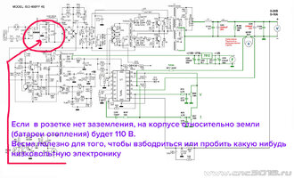

А за развязку я таки имею сказать:Ну, развязка от сети и так есть
Гальваническая развязка по сети подразумевает полное отсутствие гальванического контакта между вторичной цепью и первичной. Т.е либо оптическую, либо трансформаторную. Может быть и другие виды есть, но это основные.Столько перечитал про эти схемы, теперь думаю, что понимаю как это устроено.
Если нагрузки нет по ОС поступает нормальные 12 В (пишу для простоты), когда выходной трансформатор начинает отдавать мощность, выходное напряжение проседает, а ОС это компенсирует.
И не важно, как мы снимаем эту мощность, после диодов или прямо с обмотки транса. На ненагруженных штатных обмотках напряжение тоже просядет и даванёт по ОС на ШИМ.
А с 10-15% потерь легко смириться в некоммерческих проектах
Если заземления нет, то цепочка Y-конденсаторов не имеет смысла. Применение второго трансформатора, таки, не решит проблему изоляции, конденсаторы будут так же сидеть на корпусе. И, да, конденсаторы эти очень небольшой емкости, чтобы вызвать шок. Ну и, на сладкое, минус сетевого выпрямителя тоже всегда соединяется с минусом выходного напряжения через небольшую высоковольтную емкость, для снижения излучения помех.А за развязку я таки имею сказать:
