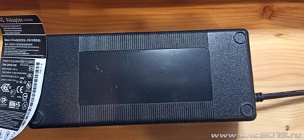

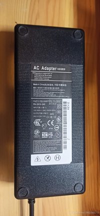

Здравствуйте, подскажите пожалуйста, как разобрать штатный блок питания. Крепежных элементов не видно.
Под этикеткой тоже все ровно- отверстий нет (см фото)

Может быть на защелках(лучший вариант для разборки), может быть и склеен. Простукиваете молотком по шву, далее отверткой или шпателем расширяете щель. Удобны вот такие лопатки.
Если клееный самый простой и действенный способ. Ставишь нож по шву и уверенным ударом молотком по ножу, шов вскрывается...так с одной и с другой стороны. Все клееные вскрываю только так. Минимальные повреждения створок.
Молоток наше всё!!! :rolleyes:
Судя по всему, корпус клеенный (как в большинстве адаптеров от дядюшки Ляо :) ) ... Выход один -- аккуратненько, по периметру прорезаете шов (стараясь не трогать внутренностей), самое удобное -- обломком полотна ножовки по металлу (чтоб в руке хорошо держать;)) ...
Раскрываете, ремонтируете, собираете ... на те-же Китайские сопли и получаете в итоге работоспособный девайс ;)
Можете склеить ацетоном, как правило, такие вещи делаются из ABS-пластика, который к этому относится как к клею ... :)
Так как выше написал удается вскрывать склеенные БП без следов вандализма. После ремонта склеиваю на суперклей без фанатизма. После такого ремонта признаков вскрытия корпуса совершенно не видно.
P.s. Не всегда удается быстро разделить половинки корпуса. Зависит от того насколько производитель пожалел клея. Иногда простукивать приходится неоднократно, но всегда помогает. Использую молоток с резиновыми бойками.
Пример отремонтированного БП:
После простукивания проверять лопатками удается или нет разделить шов лучше всего вставляя их там где сетевой разъем и выход шнура питания. Так меньше вероятности что на корпусе останутся руки :)
Да не терзайте мозг. Молоток и нож, самый лучший способ...минимальные повреждения...уже много лет тока так и вскрываю. примерно так. Только я ставлю нож на всю длину шва и бью резче...попробуйте вы будете удивлены насколько это просто и эффективно

Чтобы не сильно биль и исключить инерцию, можно половику зажать в тиски и, после этого и ножичек, и плоская отвертка, и другие железные аргументы. Допускается и нагрев 90-110 гр.
Тиски то, аккурат, следы оставят, но если уж другими способами не получается, можно по диагонали, с ребра на ребро, немного пожамкать.
Если не получается разобрать, то берём за провод и об асфальт.... :rolleyes:
Метод проверенный в молодости, всё разбирается.... :D
/на мелкие кусочки/ :whistle:
А деревяшечку подложить? Следы от вскрытия в любом случае останутся.
