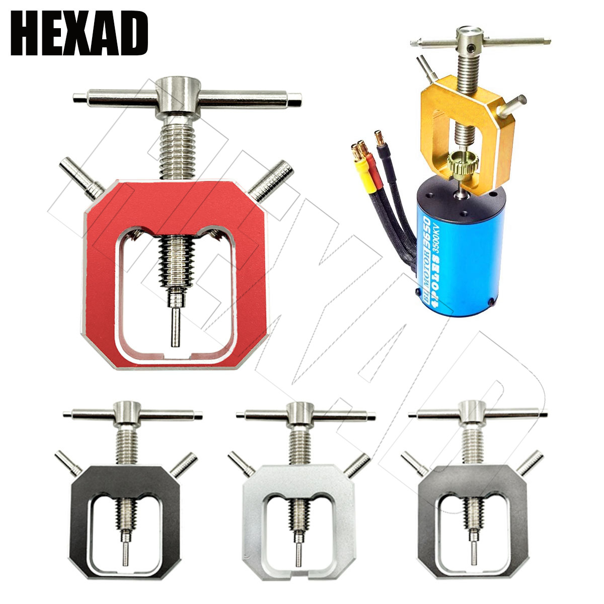

Антиреклама.
Вот такой съёмник для мелочей на Али покупать не стоит.
Фуфло-с...
Антиреклама.
Фуфло-с...
Кто бы сомневался, учитывая что это чудо из Китая, и на вид то как-то слабовато выглядит(нижняя металлическая пластина) , а уж зная китайский металл (у меня все время такое ощущение что они металл из фольги прессуют ) и учитывая ее толщину, сразу понятно, что снять им только что то очень легко посаженное можно.
....у меня все время такое ощущение что они металл из фольги прессуют
Скорее всего это отливка из цинка.
Его очень широко используют для изготовления значков и бижутерии.
