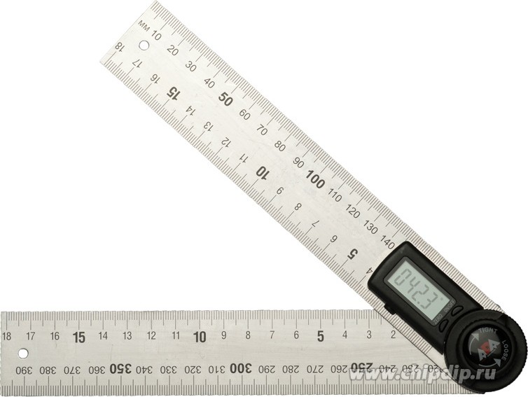

лет 5 пользую, поверял на заводе с образцовым механическим у метрологов. Месяц назад им проверял как плитку в ванной выложили. Мастер по лазерному уровню клал.
Собственно, мы на заводе 5 лет назад станки выставляли по лазерному уровню и этим угломером (инклинометром)
Взял себе в дополнение такой:
Проблемы с тем измерителем что на видео - необходимо иметь значения угла плоскости относительно которого производится измерение. Не у всех полы ровные и столы выравнены относительно горизонта. Каждый раз нужно проверять.
С линейкой проще. С ней можно выставить угол 90 на осях "Х" и "У".
П.С. Все измерители не прошедшие поверку в метрологии не считаются приборами!
