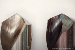

Имеется ввиду заточенное остро в точку сверло? Типа как на моей картинке?
По Вашей картинке точно определить тип заточки не могу, но подозреваю, что двухугловая.
Точечная - это такая (слева).
Китайцы пишут, что эти сверла с точечной заточкой (Split Point). Но на фото тип заточки не видно. Купите, стоят дешево. Проверить тип заточки можно в работе: ручная сверловка сверлами с точечной заточкой требует в несколько раз меньших усилий, чем с обычными.

Не верьте утверждениям авторов о том, что Split Point нельзя заточить. Для этого есть специальные машинки, например, DrillDoctor. Но только фирменные, и очень недешевые. А наш дядя Юра даже вручную так затачивал :eek: (хотел еще добавить иконку "завидую страшной завистью", но не нашел). А завидую потому, что найти укороченные сверла с точечной заточкой практически невозможно. Как-то пробовал укоротить и заточить, но не получилось, концентричность носа сбивается.
