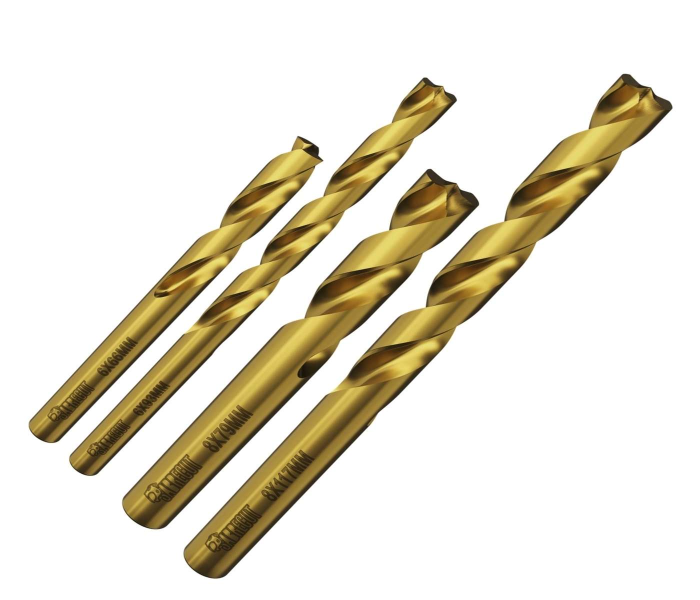

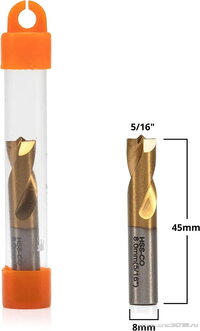

К слову, только упомянули и случайно наткнулся ;)
сверла с заточкой "ласточкин хвост"
"Изготовленные из стали M35 HSS с 5% кобальта, что делает эти сверла более прочными и долговечными, поэтому вы можете сверлить сильно закаленные материалы"
Вообще интересный материал М35 HSS с кобальтом. Сверла Сплит Поинт с али тоже из него сделаны. Надо будет попробовать.
Но цена этих свёрел ласточкин хвост конечно впечатляет (по сравнению со сплит поинт с али) - 24 фунта за 4 шт., (я правильно понял?)
Хотя если учитывать их назначение (высверливание точек сварки при авто жестянке) может и норм.
так это цена на "нормальном" рынке ;)
надо на Али поискать, если есть необходимость.
Такая заточка эффективна на тонколистовых работах, где толщина материала меньше высоты скоса обычной заточки. При обычной заточке при таких работах "дробит и треуголит", с ластохвостом, по русски "центробор", все кругленько. Недостатки этой заточки, низкая стойкость угловых кромок.
Сверления тонколистовых материалов это один из плюсов.
Важно, что при сверлении насквозь заусенцы с обратной стороны минимальны, имеет особое значение для труднодоступных мест, например отверстие в дюралевой трубе.
Сверлить можно и толстый материал. можно использовать в качестве зенкера.
По сути инструмент с такой заточкой, функционально находится между сверлом и фрезой.
Естественно, применять можно для обработки "мягких" металлов и пластиков.

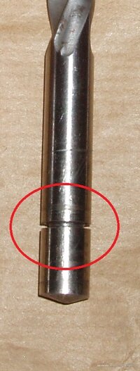

Вместо зенкера на фото, по алюминию (дюрали) , очень даже ничего ;)

Кстати, может кому пригодится, на хвостовике сверла круговой пропил сделан при помощи дремеля и алмазного диска.
