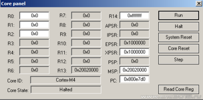

Какие назначения в Target->Settings?
Что пишет в окне Target->MCU Core при нажатии Run->Halt?
