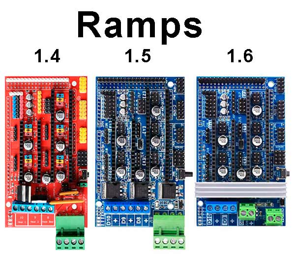

Пользую такую прошивку на "бутерброде" Мега 2560 + рампс 1.4
Попробовал управлять 5ю осями через bCNC c 6 осевым управлением, X Y Z A B оси двигает
