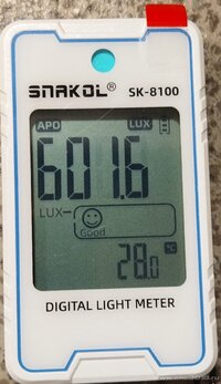

Получил долгожданный измеритель освещения. Очень маленький неожиданно - 70х40х13 мм. USB type C для заряда. На зарядном шнуре USB штеккеру type B не сильно повезло - при транспортировке его погнуло. Выпрямил, посмотрим потом в деле. Картонная тонкостенная коробка, чехол для транспортировок тряпочный и пластиковый пакет посылки - вот и вся защита. Но повезло, приборчик сам доехал целым.
Измерил текущую освещенность рабочего места на столе в ширину примерно на 80 см. Справа 600 lux, слева 720, посередине 910 lux. Но на глаз это различить не возможно. Сейчас использованы три точечных источника света, тень от самого яркого в месте замера видна на экране прибора. Бестеневое освещение - это просто необходимость. Есть как раз повод установить новое освещение, описанное выше. Причем уже определил, что при освещении 500...2500 lux мордочка довольная с надписью Good, а при освещении 150...500 lux - мордочка нейтральная с надписью Pass, и при меньше 150 или выше 2500 lux появляется надпись Fail с недовольной мордочкой.
Так что вот пришлось задуматься, а буду ли стремиться получить 3000 lux?

Юра, самый лучший показатель - это собственная довольная мордочка :) Вот по ней надо ориентироваться.
Есть ещё модель 8102 с показометром мерцания.
ЗЫ. Хз, насколько достоверно эти приборы измеряют, но если где-то близко, то неплохая по ценнику альтернатива Radex-у, который раз в 8 дороже...
Если бы сейчас заказывал, то обязательно бы выбрал с измерением мерцания...:) Он не сильно дороже. Пишут, что точность измерения освещенности +- 4%, так что не прецизионный, но мне достаточно в соответствии с ценой.
Мордочки китайцы используют для показывания потребителю, что что-то находится в пределах каких-то норм.
Вот на мой настольный измеритель влажности и температуры как только покупатели не ругались, типа когда он улыбается, а когда сердится - не поймешь.
А я в инете нормы посмотрел и они соблюдаются в этом приборе, если температура ниже 25 градусов, а влажность выше 40, тогда смайлик улыбается (только при выполнении одновременно двух этих условий)...
Так что в этом отношении я китайцев уже проверил на их смайлики..:)
А как показания пульсаций интерпретировать? Как величину ШИМ? Т.е. чем выше число, тем лучше (меньше пульсаций)?
