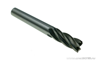

Не моя тема, но рискну спросить. Для выравнивания жертвенника вот такая фреза пойдёт?
Вполне, но она похоже из быстрореза, по стали, и если жертвенник из дерева, а фреза не очень острая, может быть ворс, если есть кукуруза, лучше ей
Угол заточки не для дерева, туповатый рассчитанный на большие нагрузки, которые стоковый станок вообще не выдерживает. Дерево лучше обрабатывать одно-двух заходной. Вам нужно не гнать стружку ( будем считать что на дереве это ворс) а как бы скалывать ее - по этому хорошо работают одно-двух заходные прямые безручейные фрезы, фрезы напоминающие рашпиль ( кукуруза) , да и то, на берёзе к примеру нужно что бы фреза двигалась поперек волокна или близко к этому, будете резать понемногу и вдоль волокн ворс даже у кукурузы будет не хилый. Не твердые сорта древесины (не дуб, акация, бук и т.д.) лучше фрезеровать выбирая 2прохода по 0,5 мм чем 3 прохода по 0,3мм - ворса меньше.так как мелкому волокну проще отодвинуться чем оторваться. Вот как люди не любят читать старые темы, все ведь форумчане испытывали на своей шкуре и писали об этом довольно подробно. Да, читать придется больше, но не один же стол вам фрезеровать, а для других работ вы должны понимать, что к чему и почему.
