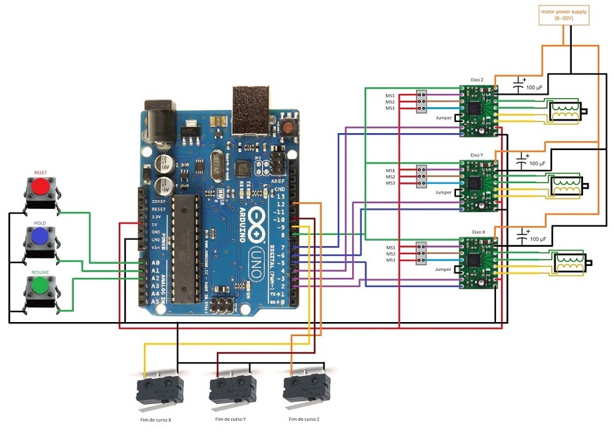

Сделал напрямую у УНЕ без шилда - не работают шд. в первом варианте с шилдом, от драйверов идут 3 провода DIR, STEP, и видимо минус(тот что объединен перемычками)
поставил шилд, подключил как было, но без питания шилда и без доп питания ардуины (только юсб)
заработало, но сбой вернулся.
Подскажите как правильно подключить шд к уне без шилда, мб я что то не доподключил.
Спасибо огромное.
Судя по фоткам, там жуткий дребезг от наведенки стоит. Переход на внешние драйвера, простыми перемычками, да еще провода висят в воздухе, в итоге сплошная наведенка. Шпиндель из фрезера 220в, в момент запуска импульс помех. Гребенка с выходами концевиков пустая, тоже помехи ловит. Потому и глючит.
Что за дребезг? Ничего не дребезжит) какие провода в воздухе? Те что идут от драйверов к Уне?
Сбой приходит даже без шпинделя, воздушная фрезеровка. Что сделать с гребенкой?
У меня раньше так всё и было, один в один, таким купил, сбоев не было. Попытался всё восстановить по фоткам. Земли нет и не было. Готов сделать, подскажите что землить? Ардуину? Бп? Всё сразу? :)
контакты 2;3;4 это сигнал степ
контакты 5;6;7; сигнал дир.
контакт 8 энейбл.
Пустая гребёнка вряд ли похожа на антенну. Ну может быть в верхнем ультра микроволновом диапазоне :D
дребезг, это значит что ваши провода в таком состоянии ловят любые наводки.
Спасибо огромное.
вообще-то с шилда на драйвер должны идти step,dir, en (часто общий на все драйвера), gnd итого получаем 4 провода к каждому драйверу а не 3, + 2провода для питания драйвера и 4 для подключения шд. . 2) для работы ШД нужно подать на каждый драйвер питание силовое , с 5В с ардуины ШД точно не закрутятся. Дребезг- не в прямом смысле что что то должно дребезжать, это большой уровень помех, заземлить как минимум корпус станка нужно, тем более используя фрезер в качестве шпинделя , вот пробьет его на корпус , вас же прикоснувшись передернет, в лучшем случае , про худший даже говорить нехочу, не забывайте там 220В а с таким напряжением шутить уже не стоит. Желательно экранировать все провода , особенно тот который между компом и платой управления станка, поможет или нет-не знаю, но хуже точно не будет. Не укладывать провода от ШД вместе с проводами от концевиков и тем более с проводом щупа. Желательно провод щупа вообще, на время проверки, отключить от платы управления (если он установлен) . Досконально проверить всю механику , затяжку муфт , ход осей. Проверить ускорения и скорости холостого перемещения , для начала снизить их хотя бы до 1000 ($110-112) , в последствии добавите все же для шд 2500 многовато на винтах с шагом 4мм (что у вас за винт с 533 шагами ШД на 1мм перемещения , и какой делитель шага на драйвере установлен (фото видел но ничего не понял) вообще не понятно,скорее всего какая то строительная шпилька с шагом меньше чем 4мм, хотя могу и ошибаться) . Короче нужно пробовать.
