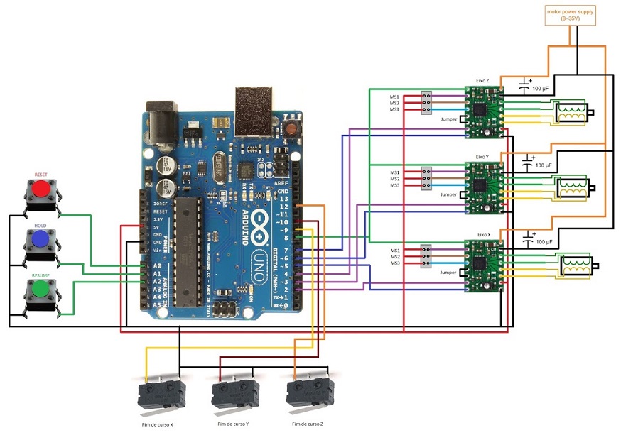

контакты 2;3;4 это сигнал степ
контакты 5;6;7; сигнал дир.
контакт 8 энейбл.
У меня PUL-, DIR- и ENA- соеденены перемычками и провод идет идет в шилд, вот без шилда я не понял куда его запихать (видимо в пин 8 ардуины?) и контакт ENA+ пустой
дребезг, это значит что ваши провода в таком состоянии ловят любые наводки.
провода удлинить, заэкранировать и проложить понизу едиными ветками?

Эти два на GND (это минус) ардуинки.
Вот это не знаю, не знаком с вашими драйверами.
По умолчанию пин 8 ардуинки имеет 0В, и в этом состоянии драйвера шаговиков работают, а в простое заблокированы. Если же пин 8 принимает высокий уровень (+5В) то двигатели разблокируются.
Может эта схемка поможет...
