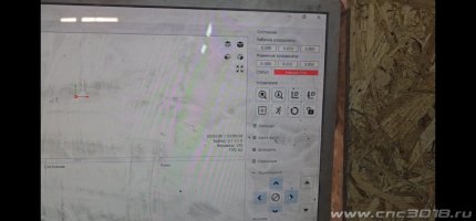

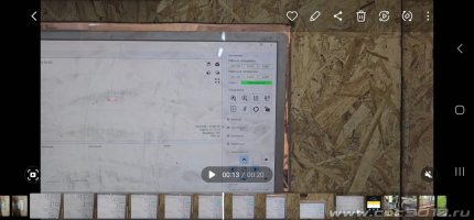

"Неизвестно" - это в поле статуса выдаёт?
А полях, где координаты при этом что показывает?
Может скриншот покажете?
снял видос, но даже 5мб загрузить сюда нельзя. поэтому скрины с видоса шлю
запускаю, "перемещение" зеленым и моргает красным "неизвестно", потом через какое то время координаты виснут (время всегда разное от 5 секунд до 1.5часов, больше пока не пробовал) иногда станок продолжает "ехать" а иногда встает
А в консоли при этом ничего не пишет?
