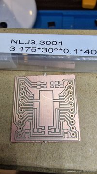

История такая - небольшая плата 30 на 30 мм. Гравирую печатную плату, на половине работы вдруг фреза перестает доставать до платы. 0 по Z выставлял, карту высот сделал (небольшие перепады, платка маленькая), да в первой половине рядом дорожки програвировались нормально. Думал сломал кончик фрезы, остановил работу, посмотрел через лупу - вроде все норм. Подачу давал очень тихую, 30 мм в минуту, первый раз, боялся сломать фрезу, которая 0.1х30. Выставил снова 0 по Z и прогнал программу снова. Все ок. Станок 3018 MAX метал, дооолго выбирал люфты по Xи Y, по Z люфта не было изначально. Пропуска по Z не было, все смазано, каретка ограничена двумя концевиками, ходит плотно, но не заедает, все вроде нормально. Думал может плохо затянул фрезу, проверил, затянута сильно. Что могло быть еще? Платка (чип 1.27) и фреза в картинке.
