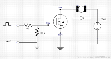

Программа Candle 1.17 . На компе 10-ка. Какая плата - х.з. , какая была на станке та и стоит. Движок у меня коллекторный 775 на 20 000 об/мин. Крутить его буду от внешнего БП, так как у него бешенный пусковой ток больше 17 Ампер. И слабые блоки просто отрубаются при пуске.
Прямоугольники от 0 до 2.7 вольта (показания осциллографа). Скважность программой управляется. Выход PWM на плате для лазера (лазером управляет нормально - проверено в работе). Транзистор - 10N60.
Знаете я поступил просто, купил на Али ШИМ регулятор для коллекторного движка (у меня с индикацией х.з. чего, но приблизительно кол -во оборотов повторить можно по индикатору, и внешний мосфет для стола 3д принтера, подключал все это хозяйство непосредственно к разъёму питания шпинделя, управляющий мосфетом провод, результат: я не могу управлять кол-вом оборотов из программы, но легко управляю оборотами шпинделя вручную, блок питания для шпинделя можно выбирать в пределах от 5 до 60В , хотя 60 это по-моему максимальное напряжение для мосфета и ШИМ регулятора, мосфету все равно какое напряжение на управлении, там оптрон , от 5вольт короче мосфет открывается , я подавал 12в , что ещё не понравилось: затяжной старт шпинделя , он как бы плавно раскручивается , малое значение безопасной высоты не поставишь, иначе может уже начав работать продолжать раскручиваться. Писал о своей схеме раз уже много, если программно управлять оборотами движка не нужно (а оно и так почти не востребованная функция) то схема проверенна на 300вт шпинделе, работает с сентября 2018 года.

Я правильно понимаю к 1 ноге сигнал ШИМ от контроллера, а 6 ногу на затвор мосфета?
1 нога UC3842 - на неё ТТЛ ШИМ с контроллера
2 нога UC3842 - на +5v
6 нога UC3842 на затвор мосфета. Исток мосфета естественно на земле.
Все земли естественно соединить вместе.
// особой точности номиналы резистора и кондесатора в этой схеме роли не играет (можно ставить что-то близкое по номиналам) - это фильтр питания и некоторое ограничение тока в аварийной ситуации (если делать "китайскую рационализацию", то вообще без них, т.е. кондесатор выбрасываем, а +24v подаем сразу на 7 ногу UC3842, но... не советую "экономить на спичках").
Вот теперь все понятно. Спасибо. Микросхемы уже заказал.
