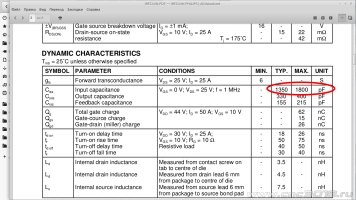

у "соответствующего" мосфета будет веееесьма "соответствующая" его мощности емкость затвора.
ключевой - это имел ввиду включение/отключение раз в секунды. а при шиме даже в килогерц попытка раскачать затвор мощного полевика с емкостью затвора даже в 1.5-2нФ от ножки проца с низким напряжением выльется в огромные динамические потери -> печка вместо холодного полевика.
Я про полевик уже написал.

// почти полторы наны вменяемо прокачать от ноги МК - ох уж эти шказочники...

Да он не раскачает транзистор - 10N60 про который он пишет.
