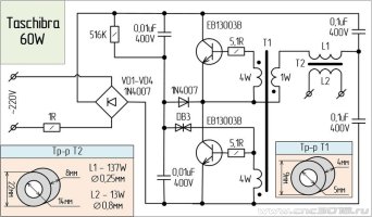

Я не слишком силен в микросхемах, но про защиты расскажу историю из тех же 90-х , был такой блок питания галогенных ламп tashibra (12v 60/105/150w) на входе стоял дроссель изначано, горели блоки через месяц работы, просто этот дроссель перегревался, ладно посмотрели , покрутили, заменили дроссель сопротивлением , стали гореть через полгода ,опять же из за перегрева сопротивления, сам ездил в Китай, просил убрат нафиг эту защиту, заменить обычным плавким предохранителем, мне много их приходилось ремонтировать (менять два транзистора и выкидывать эту псевдозащиту нафиг заменяя ее обычной впаяной жилой от провода) , на последних вариантах, китайцы даже предохранитель перестали ставить , сменив ее просто утоньшением дорожки на плате. Так вот после того как эту защиту выкинули, данные блоки питания стали работать не то что по году, у меня один (после ремонта) работает уже с 1999 года (простите это уже 24 года) и накрываться не собирается. А смысл в том , что китайцы передрали у кого то схему, что то не учли , как обычно, но сделали почти точную копию, и именно повторение этой защиты , не пойми от чего , и стала причиной поломки , причем массовой, (только я "отремонтировал" за все время около 5000 шт этих блоков,разной мощности), были клиенты (строители) которые специально просили дать им "отремонтированные" блоки, ибо корпус был заклепан, а заклепать так как это делали китайцы я не имел ни возможности , ни оборудования , ни желания, заклепывал обычными пассатижами, и на заклёпках оставался след от зубцов. Короче не всегда установка защиты и удорожание, в конечном итоге, приводит к улучшению работоспособности, иногда все с точностью до наоборот.
Если мне не изменяет память, то эти самые "ташибары" представляли собой примитивную схемку на двух транзисторах.
И там был в базовых обмотках мелкий насыщающийся трансформатор, ну и выходной.
Работало "это" на самогенерации, начальный запуск делался динистором.
Практически то же смое жило почти во всех "экономичных", люминесцентных лампах.
Если там и был какой-то дроссель, то он мог выполнять роль фильтра от импульсной ВЧ "грязи", чтобы эта хрень не гадила в питающую сеть.
Ну а то что эти дроссели горели, так это говорит только о том, что китайские "евреи" (как обычно) пожалели заварки.
То бишь изначально там была заложена перегрузка этого дросселя.
Аналогично и с наверняка с заменившим его в последствии малой мощности резистором (мощный - слишкомдорогонах!).
Так шта китайская схемотехника - это в 99% случаев гимн патологической жадности, и идиотской экономии везде где можно и где нельзя.

Нагуглил схему этой самой тошибары....
цензурных слов у меня нет.
Там даже после моста "сэкономили" на электролитическом конденсаторе,
и фактически выходной трансформатор питаеться 100 герцовыми пульсациями после моста с наложенным на них ВЧ-прямоугольником.
"гениально" -чё.....
