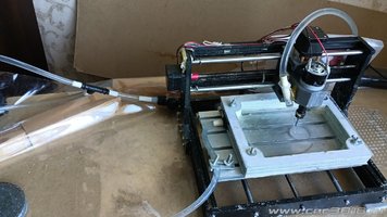

Возможно идея не новая, однако, завершил изготовление и делюсь результатами.
Отдел садоводства в гипермаркете ЛеруаМерлен выручил наличием необходимых инструментов.
Во всей конструкции использовал прозрачный шланг для системы капельного полива растений. Внешний диаметр 10 мм, внутренний 8 мм. Ушло примерно 5 метров.
В самом низу поставил бачок от омывателя стёкол (от ВАЗа) на 5 литров.

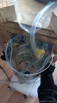

Справа черный - фильтр с мелкой сеткой. Жидкость под силой тяжести самотоком выходит из корытца (ранее описывал), проходит фильтр и спускается в бачок. Посередине пластиковая ёмкость от 2х литровой пузатой бутылки для сбора капель с накрывающей систему плёнки. Все примеси в каплях оседают на месте контакта плёнки и не стремятся утечь вместе с жидкостью. Из пластиковой ёмкости жидкость через шланг от системы для вливания инфузионных растворов (из аптеки) сразу попадает в бачок. В бачке на установлен отсекатель для выравнивания движения жидкости, т.к. шланг не сильно гибкий и его пришлось провести через пластиковую ёмкость.
Основой служит самый простой движок от аквариума для перегонки воды (на углу стола).

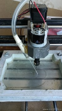

Слева расположился отсекатель давления напора. Такой же стоит на основном потоке. Основной поток от моторчика проходит на тройник. Первая часть уходит обратно в бачок через регулятор потока и давления в основном канале. Вторая часть (основной канал) уходит через второй регулятор потока на омывание фрезы и заготовки под давлением доя вымывания отходов через шприц на 5 кубов.
Последнее, что планирую, попробовать прикрепить пару узких уголков на каретку с движком станка. На уголках будет крепиться шприц, усиленный медной проволокой, для регулировки точки контакта с длиной фрезы.
PS: Пробовал использовать моторчик от омывателя (запитывал от 6 вольт) с форсункой, но сила удара слабая.
