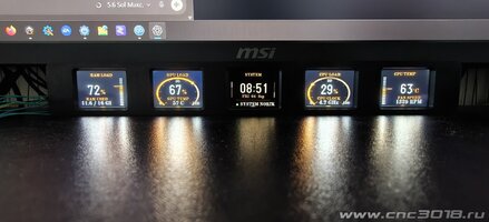

Всем привет! Друзья, подскажите. Делаю некий информер, параметры системы, доп. мониторчик, из 2-дюймовых дисплеев, у которых нет регулировки яркости, да и сами по себе они довольно отвратные по подсветке/матрице, обычный TFT. Идея такая: они будут светить постоянно, преимущественно на черном фоне цифры и текст. Давно валялась автомобильная тонировка 5%. Попробовал поставить перед экраном, и по светопропусканию оказалось самое оно, сказал бы даже идеально. Черный становится реально черным, саму матрицу почти не видно, а белый текст и цифры читаются нормально. Но тупо клеить пленку на сами экраны не вариант. Их несколько, и между рабочими областями дисплеев есть здоровенные промежутки, которые хотелось бы визуально скрыть.
Тут и родилась идея накрыть все дисплеи одной общей панелью из акрилового оргстекла, а уже на нее наклеить ту же тонировку. Заодно эта панель будет выполнять роль несущей планки. Взял обычное прозрачное оргстекло 3 мм, вырезал. И сразу две проблемы.
Первая, тонировка. То ли она уже от старости залежалась и заломалась, то ли на пластик клеится хуже, чем на стекло, то ли руки кривые. Как ни разглаживал, остаются пузыри, мелкие дефекты и прочие прелести, от которых потом дергается глаз.
Вторая проблема, и она, наверное, основная, это глянцевость самого акрила. Получается чуть ли не зеркало. При комнатном освещении в панели отлично отражается все вокруг.
Собственно вопрос к тем, кто работает с пластиками, лазером, рекламными материалами и всякими лицевыми панелями.
Существует ли недорогой листовой материал толщиной примерно 2-3 мм, который изначально имеет светопропускание около 5%, нейтрально черный или темно-серый цвет и при этом матовую либо антибликовую поверхность?
PS/ фото как пример, первый прототип, данные в демо и от балды. Центральный мониторчик закрыт тонировкой, собственно по нему все и видно, что хочу.
