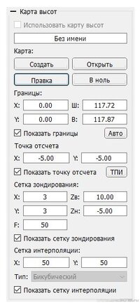

Панель "Карта высот"
Панель "Карта высот" отвечает за создание, загрузку, снятие карты неровности поверхности и дальнейшую коррекцию УП для нивелирования кривизны детали, обрабатываемой с помощью ЧПУ. Данная функция полезна при фрезеровке печатных плат и гравировке.
На панели имеются элементы создания, загрузки и включения режима работы с картой высот; задания границ прямоугольной зоны карты; установки количества точек зондирования по осям X и Y; установки точки отсчёта; установки рабочей высоты над поверхностью и глубины зондирования; установки скорости подачи; установки количества линий сетки разбиения УП по осям X и Y.
Коррекция УП по активной карте высот производится включением флага "Использовать карту высот".
Т.к. фрезеровка печатной платы осуществляется на глубину в несколько сотых долей миллиметра, рекомендуется выполнять ее с предварительным снятием карты неровности поверхности заготовки и модификацией исходной УП в соответствии с картой.
Необходимые действия:
  • Убедиться, что рабочий ноль Z координаты лежит на поверхности заготовки.
  • Нажать кнопку "Создать" панели "Карта высот".
  • Нажать кнопку "Авто" для задания границ карты, убедиться, что УП находится в границах.
  • Задать точку отчета карты высот. Именно в этой точке необходимо будет производить установку рабочего нуля по Z для исполнения УП. Если УП для одной заготовки несколько, нужно учитывать возможность зондирования в этой точке после промежуточных этапов обработки заготовки.
  • Настроить сетку зондирования: задать количество проб по осям, задать безопасную высоту по Z (Zв = 5) и глубину зондирования (Zн = -1), установить величину подачи (F = 50).
  • Настроить сетку интерполяции, задаются величины, как минимум в 10 раз превышающие количество проб. Влияет на точность обработки отдельных сегментов УП на поверхности заготовки.
  • Нажать на кнопку "Зонд" в окне "Карта высот", дождаться окончания процесса зондирования.
  • При использовании нескольких УП для одной заготовки рекомендуется сохранить карту высот выбором пункта "Сохранить" меню "Файл" в режиме редактирования карты высот. Для последующих УП можно загрузить созданную карту нажатием на кнопку "Открыть" панели "Карта высот".
  • Нажать на кнопку "Правка" панели "Карта высот" для выхода из режима редактирования карты высот.
  • Включить флаг "Использовать карту высот" для модификации УП.
  • Задать рабочий ноль по координате Z для полученной карты высот, для чего: поднять инструмент на безопасную высоту, нажать на кнопку "В ноль" панели "Карта высот" для перемещения в точку отсчета по координатам X и Y, установить рабочий Z вручную или используя команду зондирования панели "Пользовательские команды".
F = 50 - это для жесткого пробника много. Из-за длинного тормозного пути. F = 10 позволит избежать ошибок снятия карты. На высокой скорости (до F = 100) карту можно снимать либо НЗ пробником, либо подпружиненным. Также если используется бикубичная интерполяция, надо расширять зону пробинга, добавляя по краям реальной ПП строки и столбцы. Иначе на краях реальной ПП результаты интерполяции будут неправильные. Что приведет к тому, что на краях ПП фреза либо будет ходить по воздуху, либо сильно заглубляться.
