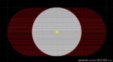

можно попробовать "штриховкой", немного расфокусировать лазер и увеличить мощность
Ну да, если геометрия ПП позволяет, то увеличивая пятно засветки в диаметре в два раза и пропорционально мощность, число линий уменьшится в два раза, значит, и время сократится примерно во столько же раз...
И ещё в GGEasy идёт отступ максимум 50% и повторная засветка половины пятна в соседней растровой линии. То есть число линий растра идёт в два раза больше, с шагом радиуса пятна засветки. Чтобы засветка шла без перекрытия соседних проходов для HLDI, можно в настройках библиотечных лазера прописать диаметр в два раза больше реального. Но в этом случае ширина дорожек и полигонов будет больше на один реальный диаметр пятна лазера. И это надо учитывать. Но число проходов GGEasy посчитает в два раза меньше и засветки повторной соседних линий растра уже не будет, что можно компенсировать увеличением мощности лазера. Ну и как промежуточный вариант можно указать для GGEasy диаметр пятна в 1.8 раза больше, тогда частично соседние линии растра будут по краям засвечиваться повторно - это если есть опасность неточно измерить диаметр пятна и будут незасвеченные участки между линиями.

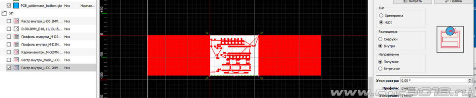

Я растром рассчитывал, выделял вместе с рамкой и при расчете УП светит всё кроме пятаков. HLDI пробовал УП создать, так что-то у меня за границы дозволенного уходит, Даже в NC Corrector-е. Как вариант, можно попробовать "штриховкой", немного расфокусировать лазер и увеличить мощность хотя бы до 100-150 попугаев.... Вот только штриховка чё-то не работает, сама в GGEasy работает, а УП не создается (не сохраняет)...
Вот такое выдает творчество, когда HLDI хочу УП сделать для засветки маски, а когда размещение Снаружи, так она (прога) вообще рассчитывает на полный засвет. Опять же по УП хочет убежать на -100мм, а где это прописано, я вроде всё облазил и не нашел.
Уход луча за границы зависит от заданного ускорения.
1 мм/сек2:
10 мм/сек2:
