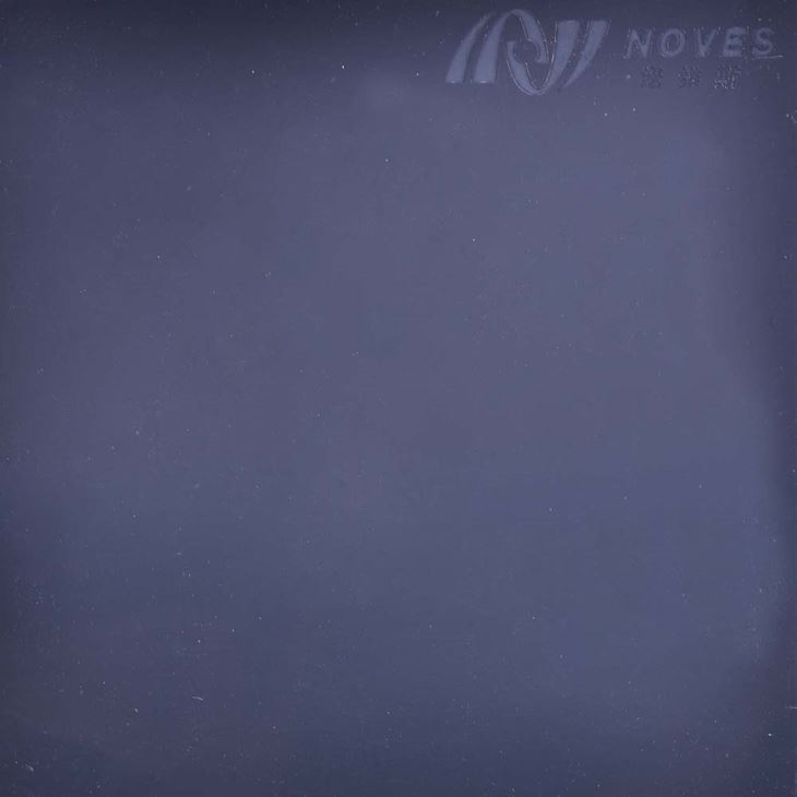

Я, например, думал, что в PRO толстые алюминиевые пластины прикручиваются к профилю. Заказал. Едет.
Оказывается, это черный акрил! Так что Про - это только буквы.
у меня в инструкции к станку написанно что это бакелит. Оказываеться что не акрил теперь? хватит врать что алюминевый профиль прочнее, это только ваши фантазии. я оба станка сравнивал руками в тисках, и бакелит прочнее. сплошной бакелит сечением 10х50 и алюминиевый профиль 20 на 20...профиль это далеко не 20 на 20 брусок алюминия или как вы пишите дюраля... нужны какие то точные тесты но субьективно я с вами не согласен.
что до формальдегида..то я думаю что можноо покрыть лаком хотябы, копеечным художественным акриловым и не париться на этот счет. бакелит боится спирта.

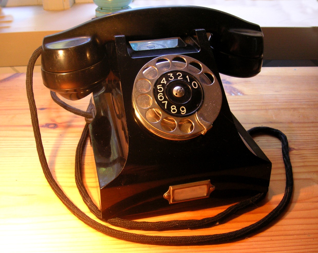

Из бакелита изготавливают изделия галантереи (пуговицы, пепельницы), электротехнические элементы (вилки, розетки), корпусы радио- и телефонных и аппаратов, детали стиральных машин, защитные шлемы, корпусы аккумуляторов, плиты, лаки, клеи.
Тут взял:
Про нагруженные детали ни слова. Потому как бакелит (он же карболит) оч хрупкий. Текстолит имеет бОльшую прочность на растяжение (на изгиб не нашёл).
Дюралюминий прочнее текстолита. Технические справочники тому подтверждение.

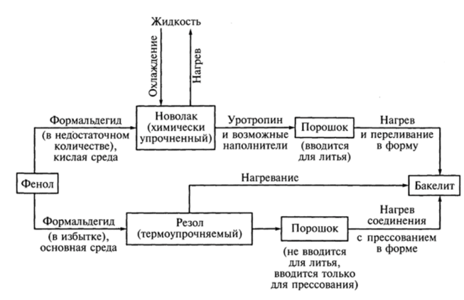

Алюминий и сплавы стр 160.
Пластики с 201 стр.
Фенопласты (бакелиты, фенолформальдегидные смолы) изготавливаются в соответствии со схемой, приведенной на рис. 4.3.
На случай, если бакелит не найдёте.
Пластики с 201 стр.
1 нету там механических свойвст бакелита
2 фенопласты очень разные это вообще не сравнимо!
3 карболит это близкий аналог а не он сам, у него даже название другое и не просто так.
вот читай https://www.chem21.info/info/108575/ а вообще я говорю о конкретных деталях а не о черте каких алюминиях и бакелитах
Почитал. Спасибо. Остался при своём. Металл прочнее пластика.
