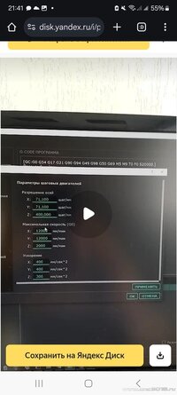

Добрый вечер. Рапортую, плата исправна, по мимо механической настройки драйверов, я упустил тот факт, что нужна настройка конфигурации платы, а именно шаг/мм, размеры полей и т.д.
Не поделитесь параметрами шаговых двигателей, у меня базовые винты трапецевидные м8х2?

Ставьте , что говорится по умолчанию. $100-$102 = 800 Все равно потом делать юстировку осей...но может что и не понадобится

Скорей всего от настройки. Вы же говорили, что при отключении удержания они перестают гудеть. Поставьте $37=0.

12 000 для Вашего станка многовато будет, поставьте максимальную скорость 2 000, ускорение 100...

Вам же я давал файл конфигурации станка для вашего контроллера. Почему у вас опять все наперекосяк? Вы не читаете, то что вам пишут?
