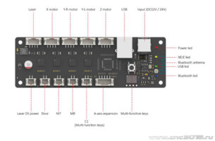

Подскажите ,может кто в курсе!Купил новую плату управления на станок Нейдже ,а она без распаянных концевиков идет уже,есть доп разъемы на ней, но не понятно есть ли они для подключения концевиков фишками.На сайте производителя информации ноль.Может кто сталкивался с таким.На фото новая плата с разъемами и минимальным описанием.
