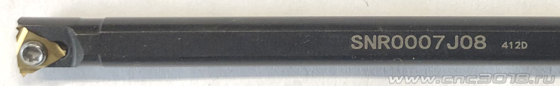

Полезная инфа для тех, кто режет резьбу на токарнике. Когда-то искал держатель под такую пластинку.
Но так и не нашел, пришлось самому делать. А недавно попался подходящий держатель на Али, называется SNR0007J08. А судя по его названию, пластинка, думаю, называется не 9IR 0.8ISO, а 8IR 0.8ISO

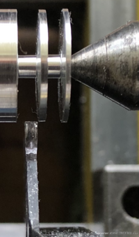

Приделал к прошивке полезную опцию: отрезка с расширением зоны реза (как говорят специалисты, отрезка с разбежкой).
Видео: отрезка дюраля.
Опция полезна для слабых нежестких токарничков. Алгоритм: заглубление -> сдвиг вдоль продольной оси -> заглубление -> обратный сдвиг вдоль продольной оси и т.д. Также опция полезна для изготовления деталей типа "катушка".
Задается сдвиг (X), полная глубина отрезки (Y), заглубление на шаг (s) и временная задержка между шагами (P). Затем "cut" и потихоньку поехали. Не очень быстро, на видео скорость 10мм/мин, но зато надежно.

отрезка с разбежкой
постоянно пользуюсь, в ручном режиме пока!
