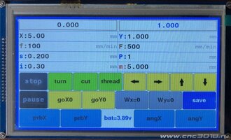

Нравится мне экран 7": большой, быстрый, качественный (не IPS, но близко). Теперь есть место добавить кнопку "пауза". Для маленьких токарников эта кнопка очень желательна: станочек низкий, стружка быстро накапливается в поддоне, а потом наматывается на шпиндель. Поэтому нужна "пауза", для того, чтобы можно было приостановить работу, убрать стружку, а потом продолжить. Добавил, работает.
Видео на RuTube
Видео на YouTube
Также сделал видео тестов экрана (YouTube).
Было место для кнопки пауза, а на экране - pause :( ?

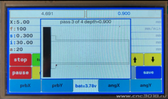

Добавил к прошивке отрисовку прогресса изготовления детали в реальном времени.
Видео на RuTube
Видео на YouTube

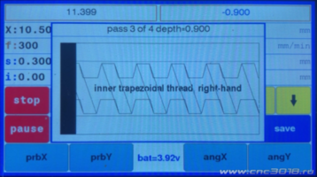

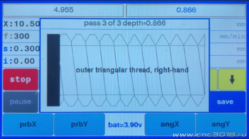

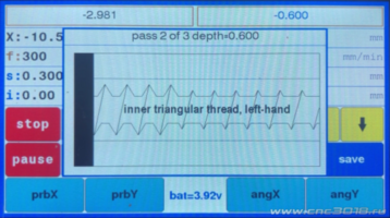

Добавил к прошивке отрисовку резьбы в реальном времени. Забавно получилось, простое псевдо-3Д, но какое-то впечатление трехмерия в динамике производит.
Видео на RuTube
Видео на YouTube
Отдельные кадры

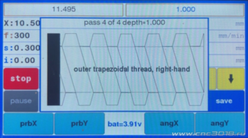

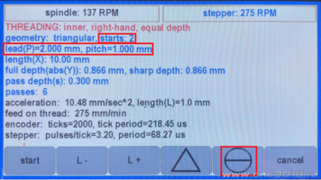

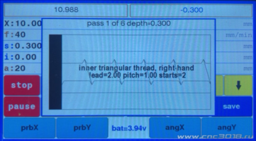

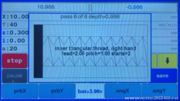

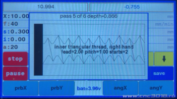

Приделал последнюю опцию к отрисовке резьбы: многозаходная резьба. Несколько картинок для двухзаходной резьбы.
Назначения.
Первый и второй витки первого заглубления.
Первый и второй витки последнего заглубления.
