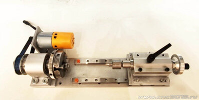

Почитал советы, подумал, прикинул, выбрал такой метод измерения продольного люфта.
Установка и юстировка простая и быстрая. И для большого индикатора места хватило, иначе, если бы все это устанавливал его на 3018, пришлось бы делать доп. подставки с регулировками. Теперь можно и поэкспериментировать с малолюфтовыми резьбами. На предмет "А насколько будет отличаться расчетный люфт от реального?"
