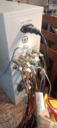

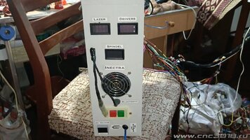

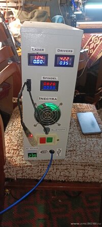

Всем привет. Закончил перевод станка TTC450 на контролер Inectra MSC-3US
Хочу выразить огромную благодарность Дмитрию Dmitriy_Inectra, разработчику Inectra, за высококачественную обратную связь. Он предоставил своевременные и компетентные ответы на многие мои вопросы! 🤝
Более подробно что у меня получилось в видео ↓↓↓
Да Дмитрий всегда быстро реагирует на запросы. Вообще контроллером очень доволен. Жаль что использовать его в полной мере уже не могу. Возраст. А вам спасибо за совет с наклейками. Как раз сделал корпус для лампового усилителя на станке. Осталось покрасить корпус и сделать надписи на нем.
