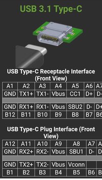

1792485445750.png1792485445750.png Есть конечно.

Через такой разъем можно не только напряжение передавать! Не пробовали отправлять на него аудиосигнал?
Это и есть разъем Type-C на резаке. :) Там не только аудио можно передавать, но и видео. Воткнуть куда-нибудь и смотреть и слушать можно.
