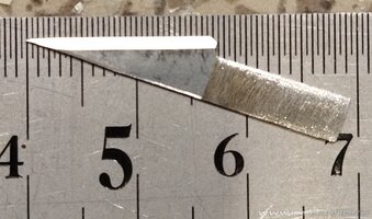

Доделал лезвие из поста #114. Пришлось ещё и толщину места крепежа утоньшать. Заработало.
IMG_20261007_231905.jpgIMG_20261007_231936.jpgIMG_20261007_231953.jpgIMG_20261007_232034.jpg
Порезал сегодня оргстекло 4 мм. Не быстро, но резать можно. Подплавляет кромки, но запаха не почувствовал. Запах появляется, когда только дымок появляется при резке, но это не в данном случае.
Что ещё заметил. На резку влияют много факторов. Площадь соприкосновения, толщина лезвия, качество заточки, а масса лезвия ещё, скорее всего, влияет на
степень передачи тепла от пьезо преобразователя и её рассеивания. При определенной температуре в месте реза (для каждого материала она своя) процесс резания может ускориться. А эта температура зависит не только от массы лезвия, площади контакта ультразвукового воздействия, но и от передачи тепла от пьезо элемента и также от рассеивания тепла лезвием в окружающую среду. Всё это приходит только с большой практикой.
