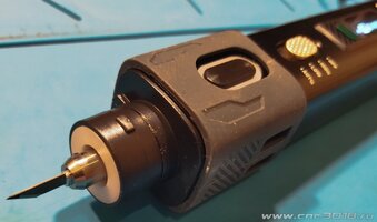

WOODPECKER 3.2 GRBL
JAKEMY JM-Y10 PRO Ультразвуковой резак. Многофункциональный ручной режущий инструмент со светодиодной подсветкой, OLED-экраном, может резать 3D-печатные модели, ПВХ, кожу и т. д.
Вот тут очень хороший и подробный обзор JAKEMY JM-Y10 PRO, который ответит на многие вопросы. В конце приведена даже картинка внутренностей резака.
Сайт производителя.

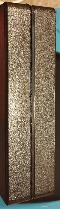

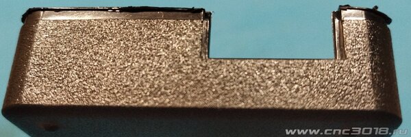

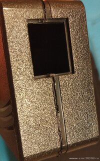

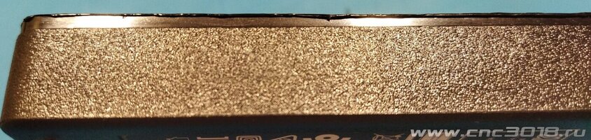

Вчера была первая неопытная проба вскрытия корпуса импульсного БП. Управился за несколько минут.

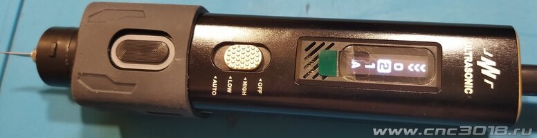

Пока мало опыта, но показалось, что запаха расплавленного пластика не было. Возможно, потому что температура в месте реза не такая, если бы это было, например, паяльником, и рез как бы ультразвуком, и нагревание при этом - это побочный эффект. Появившийся небольшой наплыв можно попробовать использовать потом для склеивания, применив из комплекта нож с углом 90 градусов и двигая его поверху наплывов на обеих частях корпуса, "сглаживая" неровности. Держать с непривычки не очень удобно, наверное, потому что внешнюю конструкцию определяют ультразвуковые внутренности. Но цилиндрическая форма корпуса у ножа позволяет закрепить его при желании в какой-нибудь приспособе.

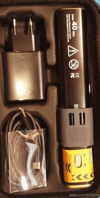

USB type C довольно точные и пока соединение и разъединение происходит с ощутимым усилием. БП - мощное зарядное устройство SG-PC34ME.
Подойдёт, считаю, для тех, кто часто имеет дело с резанием пластиков, чтобы это было без шума, пыли и вони.
Видеообзор от одного из счастливых обладателей ножа смотреть тут. На отсечке времени 25:39 начинается вскрытие корпуса БП, что меня и сподвигнуло на данное приобретение.
PS Во время работы нож нагревается, всё зависит от условий его работы. И это индицируется на OLED-экране. Как только предельная температура будет достигнута, нож автоматически отключится сам и быстро остынет, чего я не увидел в обзоре (ниже) другого подобного ножа на 65 Вт. После этого можно продолжать работать.

Древесное да, только будет подгорать, как и стеклотекстолит. Но можно пробовать за несколько проходов. У себя случайно в столешницу рабочего стола (ДСП) попал неглубоко - как по маслу, но тут же появился дымок (подгорает)...

Олег, класс. Такой же обзор, но на рутубе. Очень интересный обзор по работе с печатными платами и компонентами ПП в том числе! Размер ножа по меньше, наверное, более удобный, но БП не стандартный (не заменишь). Чтобы резал, надо нажимать на кнопку на ноже, в моём есть режим, когда эту кнопку можно не нажимать, а это значит, что можно использовать какие-то сторонние держатели для автоматизации. Мощность поболее, только вот с ценой пока не понятно. Вроде, дешевых и нет таких...
Сергей Штыфан в своём обзоре заявил, что 30Вт для такого ножа уже достаточно для нормальной работы, так как он на своём 65 Ваттном тестировал во втором положении, а есть ещё у него положения переключателя мощности 3 и 4, но в этих положениях нож будет быстрее нагреваться и его придётся чаще выключать для охлаждения. А у JAKEMY JM-Y10 PRO по описанию 30 Вт как раз и есть...
А вот как раз и мои доказательства такой мощности. 2А получить довольно сложно, сейчас пытался выжать максимум из работы по ДСП, но достиг.
А второй рукой смог заснять ток чуть поменьше (1.74 А при 14.8 В всегда стабильных), как документированный факт.
Смотрим на фото - протокол обмена по USB - FastPD...
