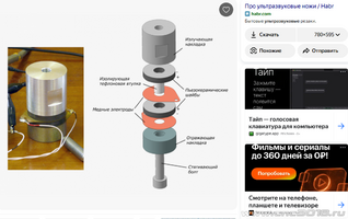

Излучатель Ланжевена — это устройство для генерации ультразвуковых колебаний, названное в честь французского физика Поля Ланжевена. Он предложил использовать пьезоэлектрический эффект для создания направленного пучка ультразвука, что стало основой для первых гидролокаторов (сонаров).
Электро-механический преобразователь (излучатель Ланжевена) Протех 22 кГц купить по низким ценам в интернет-магазине, характерис
Принцип работы
В основе работы лежит обратный пьезоэлектрический эффект: при подаче переменного электрического напряжения на пьезоэлектрический кристалл (например, кварц или пьезокерамику) он деформируется, изменяя свои размеры.
Ланжевен усовершенствовал первоначальную идею: он собрал мозаику из нескольких кварцевых пластинок и поместил её между двумя толстыми металлическими пластинами-электродами. При подаче напряжения вся система начинает колебаться как единое целое.
Чтобы добиться высокой мощности и узкой направленности пучка, Ланжевен использовал явление резонанса: частота переменного напряжения подбирается равной собственной частоте колебаний всей структуры. В этом режиме амплитуда колебаний резко возрастает.
Конструкция
Типичная конструкция включает последовательно установленные, механически и акустически связанные между собой элементы:
  • Излучающая накладка — формирует и направляет ультразвуковые волны.
  • Пьезоэлектрические кольцевые элементы (обычно два или четыре) — преобразуют электрические колебания в механические.
  • Отражающая накладка — усиливает эффект за счёт отражения волн и помогает настроить резонанс.
Длина всей конструкции подбирается равной половине длины волны ультразвуковых колебаний в материале преобразователя, что определяет его резонансную частоту.

При использовании излучателя Ланжевена критически важно, чтобы генератор был настроен точно на его резонансную частоту. Несовпадение частот приводит к резкому падению эффективности и может вызвать перегрев или разрушение пьезоэлемента.
Если вы планируете собирать ультразвуковую ванну или другое устройство на базе этого излучателя, рекомендую начать с подбора генератора, рассчитанного именно на его ёмкость и рабочую частоту.
