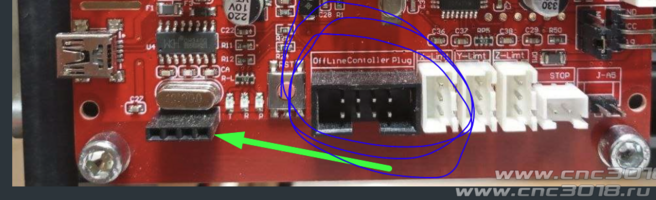

    62 KB · Просмотры: 18
Прозвонил
по 100 ом на каждом
а вот от разъема до CH340 - ноль!
может попробовать в этот разъем подключить ?
или перемычки кинуть от порта до CH340 ?
Прозвонил все и вся
вот такая на данный момент ситуация:
от CH340 нет связи по RX
ни до Меги, ни до порта
