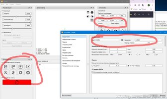

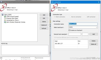

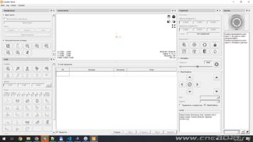

Вот. Все в норме, затык только в непонимании свечкой порта. Пытался найти другой софт для виртуалки , но все только триальные.(Они кстати работают с кендлой нормально)
Ну да все правильно, то что не правильно :) У вас где то ошибка в настройках именно самого вемоса, вируальный порт работает, свечка видит вируальный порт, а вот между вируальным портом и вемосом связи нет. Если все путем то в свечке статус не порт открыт а Готов. Вам надо копать в этом направлении.
