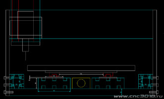

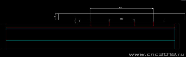

Доброго дня форумчане. Пока едут запчасти к новому станочку, черчу и считаю... Определился с конструкцией модернизации. Будет подвижный стол. У кого какой разброс рельс по оси Y (заказал mgn12h)? Сверху хочу положить "бутерброд": плиту 5мм д16т 200х200, а на неё 15мм типа жертвенного стола 300х300 из фанеры обычной. Сейчас по расчету между каретками 59,2мм и общая длина от края до края каретки будет 150мм, но уменьшится рабочее поле до 250мм (рельсы длиной 400мм уже заказал). Можно ли каретки почти вплотную поставить (19,2мм или 2см например, тогда рабочее поле получится 300х290, все же больше, чем 250мм) для увеличения рабочей зоны? Прогиба не будет? И боковые стойки из 10мм д16т сделать, хватит их?

Вы бы набросок бы сделали, проще было бы соображать (после работы)... :rolleyes:
300х300? что пилим, дерево, цветнину, сталь? на цветнину яб два винта по У ставил б...
"А что у тебя этот 10й делает?"(Анек).
На кой там пара винтов? Одного за глаза. Не портал подвижный, а стол.
одного мало.. если фреза в крайних положениях, то получаются лишние нагрузки на перекос.. на двух уже на перекос кареток никаких усилий не будет,
А пластина с рельсом под столом не прогибаются?
Ба-а-а... :eek: Только разобрал при увеличении... :D Так это же принтер... :cautious:
Не, ну для принтера согласен, не прогнет... :rolleyes:
Черновые наброски...:)
    37.4 KB · Просмотры: 72
    21.8 KB · Просмотры: 74
у мя 24*18 см стол, сталь потихоньку скребет. Хотел усиливать, но пока достаточно. где-то не более десятки гуляет при 15 кг, фреза относительно стола..
ШВП 1204 мне кажется достаточно будет... Дерево в основном, но дерево тоже бывает разное по плотности, я имею ввиду из ценных пород... Люминий может очень редко, и то для нужд станочка.
