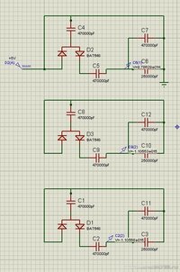

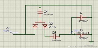

Вопрос к электронщикам, как сделать 30в из 5в? Подаю +5в на первый каскад - снимаю ~10в (смоделировал в протеусе), но когда соединяю 3 каскада между собой, на всех каскадах по отдельности ~10в, а не 30в на последнем, как сложить их - ума не приложу...(n)

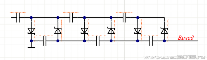

Например такой. Но если вы подаёте на вход меандр размахом от 0 до 5В, то это переменное напряжение с амплитудой 2.5В. Для получения 30В его надо умножить на 12. Теоретически можно, но вас устроит ток на выходе в микроамперы?умножитель.png

Да, подключал, только может протеус врет или я чё не догоняю...

Ну, тогда попробуйте в Протеусе цепочку из 12 диодных ячеек. Я лично работал максимум с учетверителями.

Нет, конечно. Из постоянки надо сделать меандр и на умножитель. И да, если нижний конец левого диода соединить не с общим, а, скажем, с +12, то это на 12В увеличит выходное напряжение.
