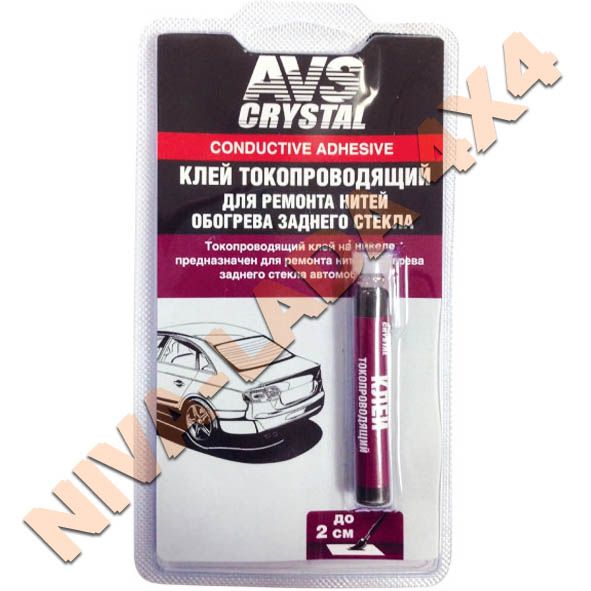

У микроволновки (долго стояла в гараже) окислился гибкий шлейф (кнопочная панель пленочная), контакты сгнили напрочь. Попытка найти такую же панель результата не дал. Можно, конечно, было сколхозить на кнопках, но решил попробовать электропроводящий клей и гальванику (меднение). Раньше пробовал китайский клей с Али, оказался подделкой , проводимость ноль. Взял клей для ремонта нитей накала заднего стекла авто, такой.
Правда клей подзагустел, видать от долгого хранения. Пришлось разбавить ацетоном. Нанес дорожки тонким слоем. Затем минус на дорожки, плюс на тампон,электролит - раствор медного купороса с небольшим добавлением этилового спирта. Предварительный результат (замер сопротивления - единицы ом)
Доделаю, подсоединю, залакирую. Будет жить.
