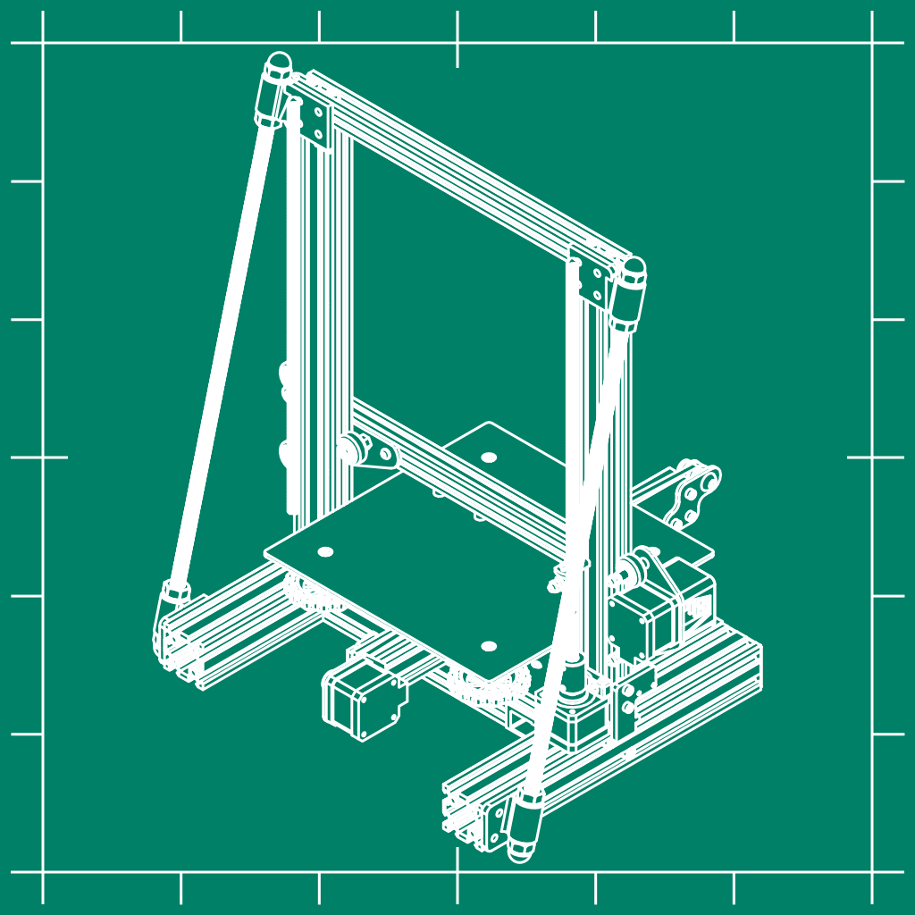

как вариант, можно добавить ребер жесткости, например как тут
