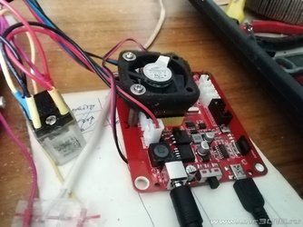

У меня зависания пропали после подключения шпинделя через реле и от другого источника питания, так-же поставил на драйверы вентилятор(уж очень сильно грелись)
    95.3 KB · Просмотры: 12
