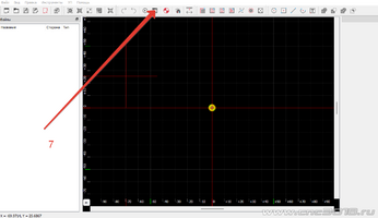

Как выставить начало координат? Или это корректно сделать в Sprint Layout?
Вроде правильно GGEasy подхватывает координаты из Sprint Layout.
Включен "низ" для нижнего слоя - на экране ничего не поменялось. Так получится?
Да, все правильно. Начало координат лучше сделать в Sprint Layout, но можно и в GGEasy. Там начало координат можно двигать.
А как?

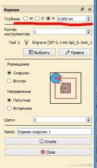

Вопрос по настройкам отступа фрезерования от дорожек: какую глубину поставить? Ну и гляньте плз остальные настройки.
У меня только граверы 30°*0.1. Ими плату не обрезать. Как сгенерить УП для этого слоя?

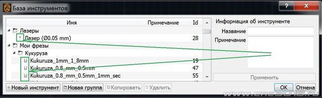

Нормальные граверы. Глубина фрезеровки от 0,05 до 0,1 мм. В отступах ничего не надо делать, там GGEasy автоматом все делает при добавлении гравера в базу инструментов. А для обрезки платы нужно использовать фрезы типа "кукуруза". Я пользуюсь двумя диаметрами 1 мм (для внутренних вырезов отверстий) и 1,5 мм (для обрезки снаружи).
И на сколько там отступ от дорожек? Где его можно выставить?
Тут бы по-минимуму освоить изготовление платы. Обрезку я могу и руками (ножницами по металлу) сделать.

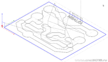

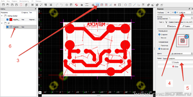

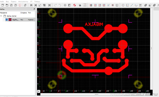

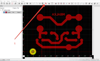

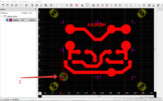

Вот последовательно провел операции в GGEasy.
Все в базе инструментов.
Не забывайте первоначально в GGEasy выделять всю плату командой Ctrl+A и выставить реперные точки. Дальше просто последовательное выполнение команд. И главное, в SL не сделан контур для обрезки платы.
