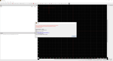

В заставке пишет "Загружаю плагин libgcpocketoffset.dll" и крашится
Аналогичный эффект.
Но папки XrSoft и в ней GGEasy (пустые) теперь успевает создать.
    18.7 KB · Просмотры: 18
