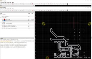

Сохранённый проект открывает очень странно, пропадают слои из файлов гербера. В меню слои есть, галки у них стоят. Слой с отверстиями отображается нормально.

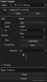

- Sprint Layout: выделить все дорожки, установить нулевую толщину дорожки. Вывести слой с дорожками в гербер формат.
- G2G: Выделить дорожки, выбрать "фрезеровка по контуру", выбрать "поверху". Профрезеровать.
Иногда G2G почему-то не хочет видеть линии нулевой толщины, либо они не выводятся при экспорте в гербер. Помогает удаление лишнего в Sprint Layout, в первую очередь текста, даже если он на других слоях.
Я очень много где использую нулевую толщину дорожек: для контура платы, для фрезеровки щелей под плоские выводы элементов тонкой фрезой (например, 0,6 мм), для фрезеровки отверстий 3,3 мм под крепёж М3 и так далее.
В первом случае фрезеровка "снаружи", во-втором "поверху", в-третьем "внутри".

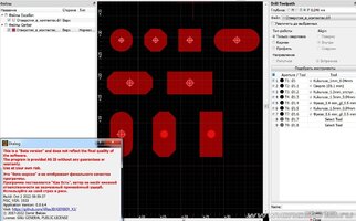

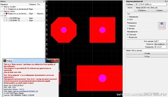

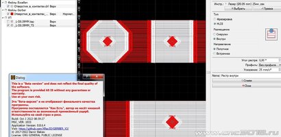

Почему-то в герберах из SL 6 стало невозможно получить сверловку если квадратная площадка. Раньше такой проблемы не было. Достал из архива исходник проги - та же история. Инфа из Гугла не помогла. В общем, забил и сделал поверх круглого пада квадратный полигон. На другом компе облом проверять.
Разбираясь и падами и отверстиями обратил внимание,что данные из Гербер (экспорт из SL 6) прогой GGEasy 8.6.4 воспринимаются странно: наружный диаметр пада как диаметр сверла.
Доброго.
  • Отверстия_в_контактах.zip
    742.9 KB · Просмотры: 3
Информация для Дамира (режим HLDI для внутренних отверстий в контактах меняет их форму)!
Исходники в архиве предыдущего поста.
