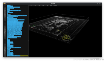

Ух ты! Дамир, так уже не далеко сделать 3D гербер-просмотрщик многослойных печатных плат с возможностью выборочного удаления слоёв при просмотре, чтобы увидеть все тонкости внутри...:)

ХЗ. Я просто ему хотелки написал, и он что-то сваял. Тут похоже надо точно знать что просить его делать. 🫠🤯
Надеюсь, на выходных добью, если токенов хватит.
