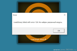

Приветствую. Перестала запускаться программа. Выдает такую ошибку. Есть вариант исправить? Версия из первого поста в шапке темы (вроде бы 0.8.6).

Не могу воспроизвести ваш случай. У меня не вроде бы, а точно 0.8.6.4

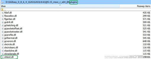

Этот модуль (отмечен овалом на скрине выше, как и версия точная) отвечает за вставку текста пользователя в рабочее окно GGEasy, находится в папке plugins:

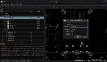

Я его удалил из данной папки данной версии GGEasy. Программа запустилась, но ярлык вставки текста исчез из менюшки (смотри скрин ниже):
Возможно, ваш файл повреждён. Замените его другим, ранее скачанным, или скачайте GGEasy именно эту всю версию программы и работайте.

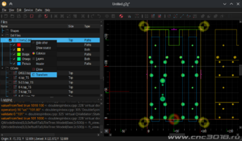

Здравствуйте. Поставил версию 0.9.9 так как в версии 0.8.6.4 в некоторых местах вырисовываются углы
а в версии 0.9.9 не могу зеркально отразить , то-есть выбор стороны ВЕРХ НИЗ не на что не влияет.
Подскажите как зеркально отразить Gerber_BottomLayer!

По крайней мере проблема, описанная в посте #2 939, в ней решена. Возможно, там нет и той ошибки, что вы указали на первом скрине. Не помню, почему я не перешёл на неё - по крайней мере уже обнаружил проблему в ней при изменении Верх на Низ уже созданной УП перед сохранением в файл - GGEasy 0.9.0.0 аварийно завершает работу, не сохраняя в Низ.
Вы в NC Corrector-e смотрели результаты зеркалирования? По версии 0.9.9 (Qt6) я мало чем пока могу помочь. У меня пока она не запустилась на W11 (W10), на которых я редко работаю.

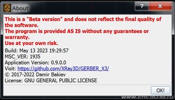

Для статистики:
Скачал 0.9.9.
Запустилась без проблем.
Проблемы:
1 Не сохраняется в настройках русский язык.
2 Не смог при создании сохранить ни одного инструмента
Windows 8.1 embedded русская
Пользуюсь 0.8.6.1
