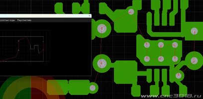

Немного протестил новшества от Дамира. Есть ещё где допиливать. Размеры иконок не фиксированы. Плата размерами стороны в 10 см открывается так.

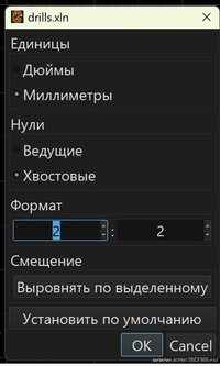

Формат в отверстиях встроенными линейками не выставить (крутятся как в рулетке - по инерции, явно ИИ подрабатывает налево :) ), сейчас быстрее набрать цифры вручную.

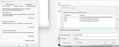

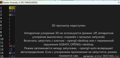

3D просмотр надо заслужить. Галочка на OpenGL была не активной. Мне поначалу было выдано следующее.
Пришлось поработать:

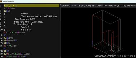

При фрезеровании отверстий фрезой диаметром 0.499 мм выявился баг - УП надоело сверлить и она часть сверловки заменила горизонтальным фрезерованием:
Заодно, при просмотре G-кода как бы Feed Rate в заглавии очень маленькая почему-то...
Казус случился для отверстий 0.5 мм в диаметре для фрезы диаметром 0.499 мм (чтобы обмануть GGEasy и заставить фрезеровать отверстия фрезами такого же диаметра...

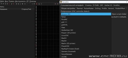

И в заключении изюминка на торте, X-Ray замахнулся на самое святое - Postprocessor (Общие настройки):
