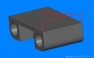

Хватит и по одному, главное выставить каретку ровно что-бы перекосов не было.Вопрос возник/ На CNC-овском станке, каретка, что гоняет шпиндель(лазер) на 2х подшипниках L-30mm/ Длинна её по Х - 60мм. На 3Д принтере Анет голова на каретке длинной всего 45мм. Сейчас рисую каретку и думаю: хватит одного 30мм подшипника, или все же два ставить?
Вы хотите сэкономить на подшипнике???хватит одного 30мм подшипника, или все же два ставить?
А ширинна?Длинна
Такая же, как и выссотаА ширинна?
По концам оси.Вы хотите сэкономить на подшипнике???
Ставьте 2 и разведите их в стороны друг от друга насколько это возможно.
По концам оси.
ну, хоть не по осям концов
По моему опыту, на лазерник лучше поставить втулки. Я сначала поставил подшипники, а потом заменил их на самосмазывающиеся (не графитовые) втулки.Вопрос возник/ На CNC-овском станке, каретка, что гоняет шпиндель(лазер) на 2х подшипниках L-30mm/ Длинна её по Х - 60мм.
Один подшипник исключительно ради уменьшения размера каретки, а с тем хоть на 15мм увеличение рабочей зоны лазера. Сомнения гложут, конечно, относительно жесткости, вот и спрашиваю. А на вал я и по всей длиННе подшипников насадить могу.Вы хотите сэкономить на подшипнике???
А причина? Чем не устроили подшипники, что поменялось с заменой?По моему опыту, на лазерник лучше поставить втулки. Я сначала поставил подшипники, а потом заменил их на самосмазывающиеся (не графитовые) втулки.
Потому что подшипники эти(с шариками) - это гуано из гуан.А причина? Чем не устроили подшипники, что поменялось с заменой?
