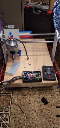

Переустановил прошивку на 1.1f. Обратите внимание где стол и где плата, так должно быть?

Дом левый верхний угол
То есть шпиндель слева, стол от себя, фреза наверху? А при нажатии на курсор "вниз" куда стол едет? Все отсчеты ведутся положением фрезы не в пространстве, а от стола, тогда координаты X и Y будут положительны, только Z в отрицательных.

Да, да, да, стол едет на меня.
А не смотрел на рабочие координаты Y, когда стол на себя едет? Ага, увеличиваются, а кнопка то на уменьшение значений. Кнопка вниз стол от себя. Ноль координат в левом ближнем углу стола а не в дальнем то есть стол полностью от себя это ноль. И концевики удобней расположить слева и сзади станка. Далее, когда разрабатываешь плату, важно расположить начало ее координат на одном из ее углов, или, хотя бы рядом.

Что там путаться, смотрите не относительно стола, а относительно инструмента / шпинделя -
Ось Y стрелка вниз -
шпиндель едет на оператора (если подвижный портал), если подвижный стол, то стол едет ОТ оператора.
По вашей картинке направление по Y неправильное, нужно инвертировать.
У меня портал подвижный это что то решает видимо. Видимо нужно фото прикрепить его.

В моём случае подвижный портал?
