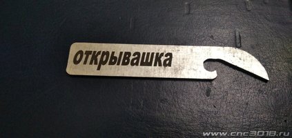

Пришла лазерная голова.Подключение стандартное + - и управление лазером.
только гравировка и только по металлам и акрилу
Зато как гравирует!Железо,обычный пластик.

Интересное наблюдение.Полупрозрачный пластик(вроде акрил) гравируется с обратной стороны.Если правильно подобрать скорость,то наружной поверхности нет не какого следа,а с обратной стороны гравирует.
    51.3 KB · Просмотры: 225
    113.8 KB · Просмотры: 215
Пластик лежит на чём-то, или подвешен?
я так на стекле гравировал обычным лазером. ложил Клал под стекло обычный лист бумаги и гравировка шла по дну, а не по поверхности стекла.
Лежал на подставках,1 см зазор примерно.
